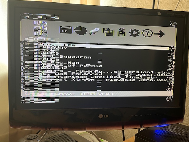

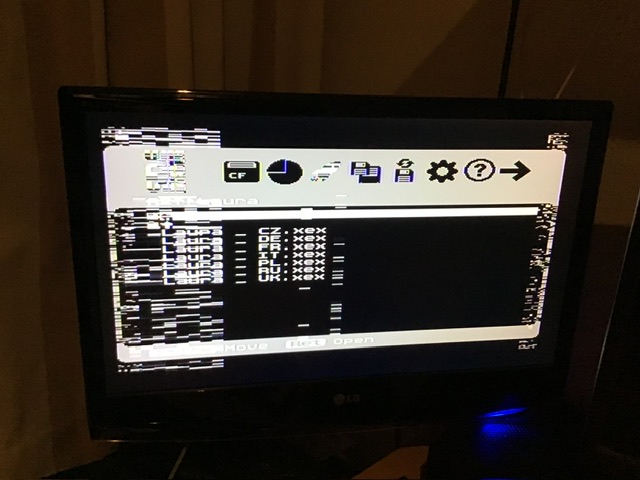

Hab heute installiert aber einige Probleme bekommen. Wenn halt und rdy am Incognito hangen ist dass system ganz instabil. Und ich habe artifacts im bild. Aber nicht mit alle Resolutions..
Wass konnte dass Problem sein?
So dass system ist umgebaut nach pal (neues crystal, SCCmit pal ic)
So noch einige fotos.
Ist dass ein Problem mit Antic oder GTIA (vielleicht)

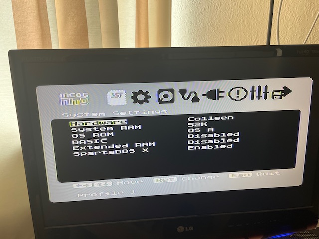

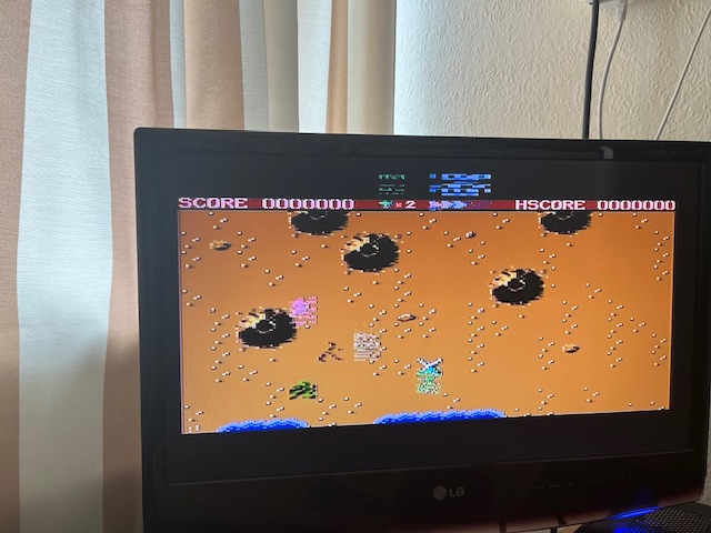

So hier sind kein Probleme:

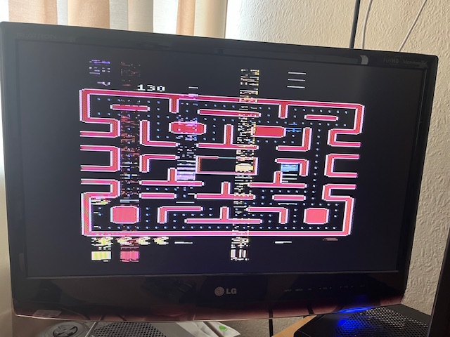

Sprite probleme und verticale defecten:
Mit NTSC ic’s kein sprite Probleme. So ich denk dass PAL Antic nicht ganz gut ist (oder GTIA?)
Weitere tests:
Antic pal GTIA pal = sprite probleme
Antic NTSC GTIA ntsc = gut aber b/w
Antic NTSC GTIA pal = gut und farbe
( Antic pal ach noch extra Sauber gemacht mit deoxit)
Ein combi vergessen:
Antec pal GTIA ntsc : sprite probleme b/w
